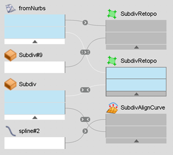

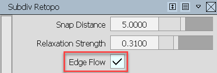

我们向“Subdivision Insert Edges”和“Subdivision Retopo”工具添加了一个新的“Edge Flow”选项。“Edge Flow”可调整新边的放置,使其与相邻边的曲率达到最佳拟合状态以保持细分主体的形状。“Edge Flow”在插入垂直边和平行边时适用。

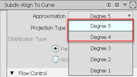

“Align to Curve”工具现在支持将 4 阶和 5 阶曲线用于驱动对齐。从“Approximation”设置中选择“Degree 4”或“Degree 5”。
我们改进了历史记录与细分工具的配合使用方式。现在,如果对象具有来自多个细分工具的历史记录,可以选择要查询编辑的工具。

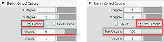

使用“Explicit Controls”中新的“Explicit”选项可以指定要在输出蒙皮曲面中插入的 U 向跨距数。选择后,使用 U 向跨距控件指定要插入的精确 U 向跨距数。使用“Max U Spans”及选项和控制滑块来设置最大跨距数。
对于曲面,“Short-Edge Tolerance”已重命名为“Min Span Length”,对于 Bezier 曲面,“Short-Edge Tolerance”已重命名为“Min Edge Length”(在“Bezier Surfaces”处于启用状态时)。

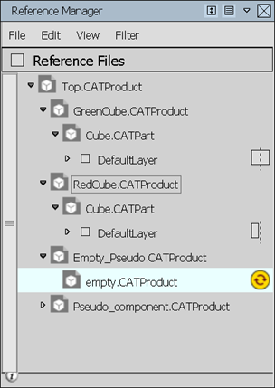

我们改进了在处理 CATIA 参考构件时的参考数据工作流。如果将 CATIA 构件作为参考导入,Alias 将为该构件中包含的每个文件创建参考文件。这样,每个零件现在都保持与外部参考的连接。当外部文件更改时,只需在参考管理器中更新受影响的参考文件。这个新增的工作流改进可节省转换时间。在先前版本中,构件中的每个 CATIA 零件都将作为节点(而非单个文件)导入。如果外部文件已更改,则需要重新转换整个构件。

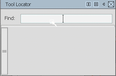

对“Tool Locator”进行了改进,现在,您可以在 Alias 中更快、更轻松地查找工具。在“Find”区域中开始键入时,“Tool Locator”窗口会根据您的查询自动填充结果,随着您键入的工具名称越来越完整,搜索范围随之缩小。将光标悬停在结果上可显示工具的工具动画演示,这提供了工具的简要描述。

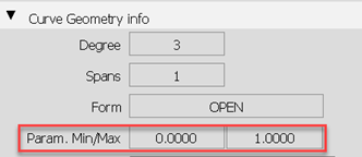

“Information Window”现在显示“Param”。曲线的最小/最大信息。

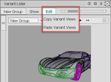

使用“Variant Lister”中的新选项,可以将相机视图从一个后台文件复制并粘贴到另一个后台文件。从“Variant Lister”菜单中选择“Edit”以访问新的“Copy Variant Views”和“Paste Variant Views”选项。

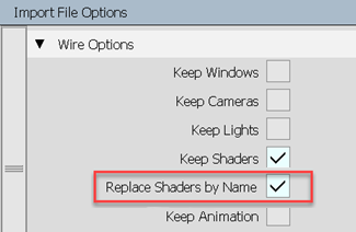

“Replace Shader by Name”功能已扩展为包括以下内容:
对于 .wire 文件,在“File Import Options”中添加了“Replace Shader by Name”选项。现在,当使用“Keep Shaders”将材质球与 CAD 文件一起导入时,还提供一个“Replace Shaders”选项,让您可以选择使用按名称替换。

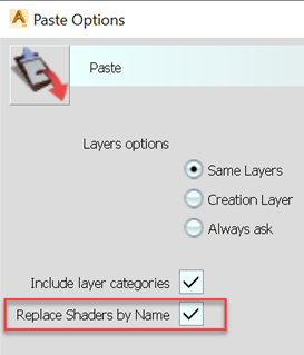

在后台文件之间复制和粘贴内容时,“Paste Options”中新的“Replace Shader by Name”选项使您可以在粘贴时替换材质球。

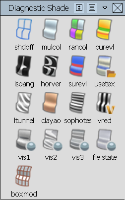

诊断材质球控制窗口中有一个“New objects”选项,可自动使用当前材质球对通过工具操作创建的新几何体进行着色显示。默认情况下启用此选项。
我们更新了诊断着色显示图标,使其在“Light”和“Dark”UI 颜色主题中更清晰。

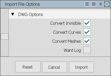

现在,在“Import File Options”、“Open File Options”和“Save Active/As Options”窗口中提供了针对 DWG 和 DXF 文件的“Import”和“Export”选项。
