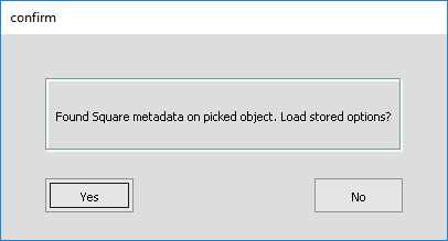

如果所选对象的元数据和构建历史已删除,对创建此对象的工具进行启动时,系统会提示您从元数据加载工具选项。

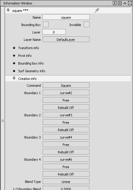

显示元数据
在“Query Edit”工具中,在创建的具有构建历史的对象上单击鼠标右键。
在“Information Window”中,如果对象具有元数据,这些元数据会显示在新的“Creation Info”选项卡中。

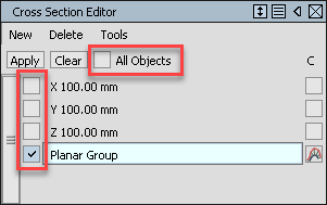

每个断面名称左侧新增了复选框。选择相应复选框可应用横断面。
“Global”选项已重命名为“All Objects”。
现在,在编辑器中选择横断面组时,将不再应用横断面,而是更改列表中项目的选择状态。
如果已在编辑器中选择多个组且选择了其中某个选定项目左侧对应的复选框,将会应用所有选定组。 这同样适用于组名称右侧选定的曲率梳图标。

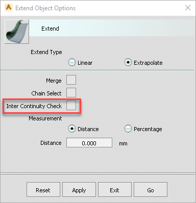

我们已将“Inter Continuity Check”选项添加到以下工具中:
对多个边、曲面或面上曲线运行相关工具时,选择此选项可以检查连续性。连续性标注指示是否连续。黄色标注指示它们不连续。

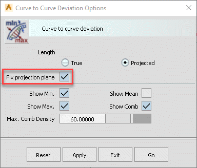

现在,通过使用“Curve to Curve Deviation Info”窗口中的新“Fix Projection Plane”选项,投影曲线与曲线之间偏差标注支持构建平面。选择此选项还可以确保在更改视图时标注位置和值正确。
投影平面将保存在 Wire 文件中。

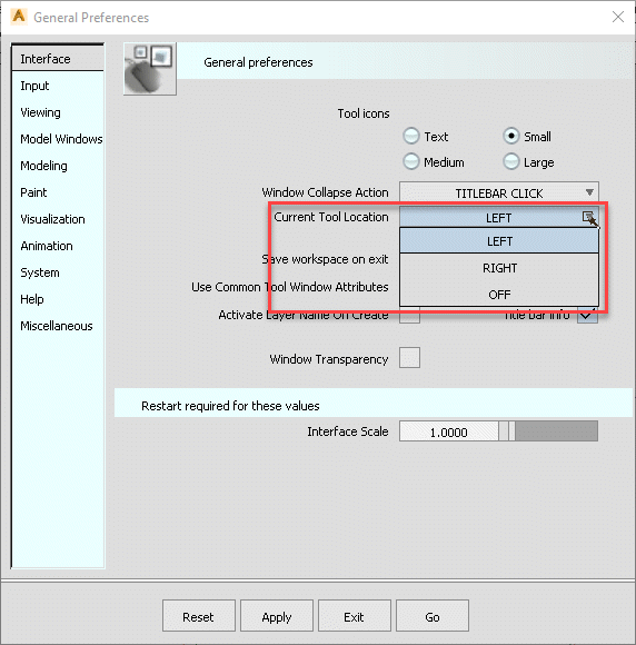

在“General Preferences”中添加了新的“Current Tool Location”选项,可以控制当前工具的位置。图标可以位于窗口的左侧或右侧,也可以关闭。

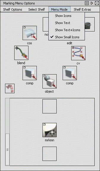

我们在“Marking Menu Options”窗口中新增了一个选项,可以使标记菜单图标变小。选择“Menu Mode”>“Show Small Icons”。

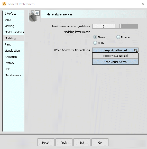

现在,您可以使用“General Preferences”>“Modeling”中的新“When Geometric Normal Flips”选项,将所有可视法线调整为与几何法线对齐。

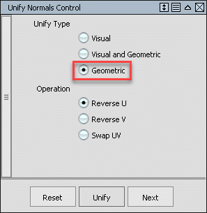

重置可视法线 - 在“Unify Normals Control”窗口中,“Unify Type”选项包括:
Keep Visual Normal - 在“Unify Normals Control”窗口中,现在包含三个“Unify Type”选项,以选择要统一哪些法线。
可视 - 仅统一可视法线。
可视和几何 - 统一几何法线,然后将可视法线重置为与所有选定曲面上的几何法线匹配。
Geometric - 仅统一几何法线。 已更改曲面上的可视法线保持其方向。

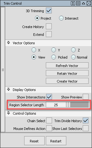

新的“Region Selector Length”选项根据像素大小(而非根据要修剪曲面的大小)显示修剪标注。此选项将替换“Region Selector U Size”和“V Size”选项。

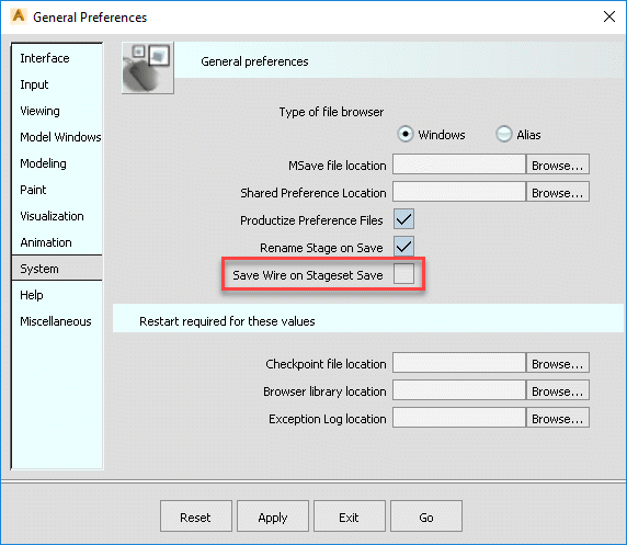

此外,我们还将“Stageset Save”选项中的“Save Wire”添加到了“Preferences”>“General Preferences”>“System”。此选项将在“Stage Editor”中针对新后台文件设置“Wire Store”列的默认值。 如果选中,默认值是保存后台文件集时将会保存后台文件。
