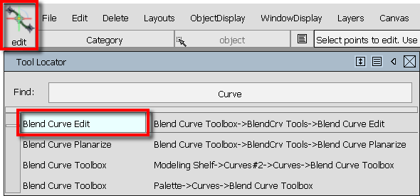

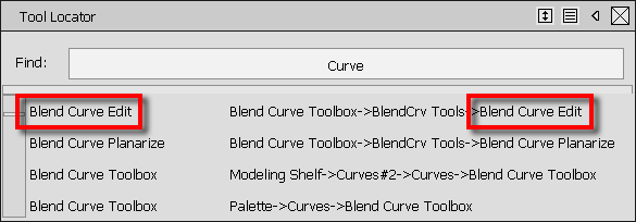

我们改进了“Tool Locator”,从而您可以更轻松地查找所需工具:

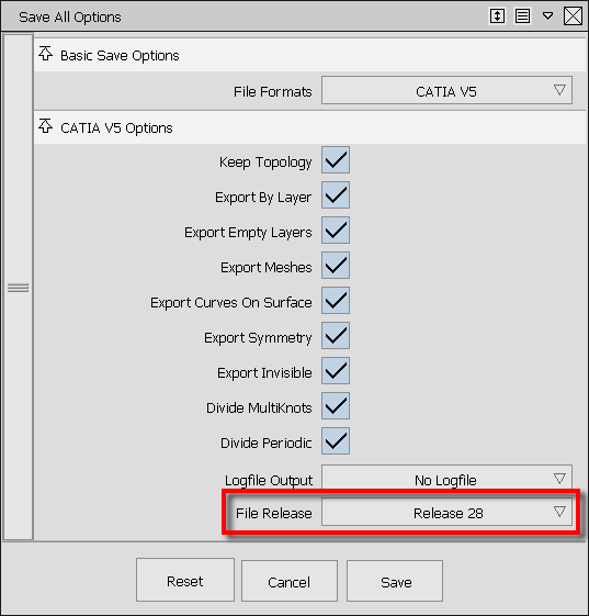

在“File”>“Open”和“File”>“Save As”菜单选项中,“Granite”选项现在称为“PTC Granite”选项。

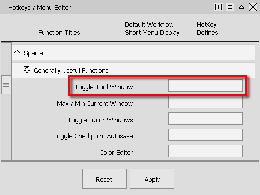

您可以使用“Layers”菜单中的“Assign Objects”选项设置为当前构建层指定对象的热键。

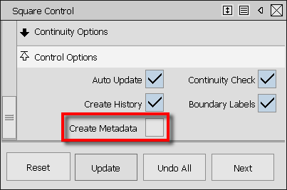

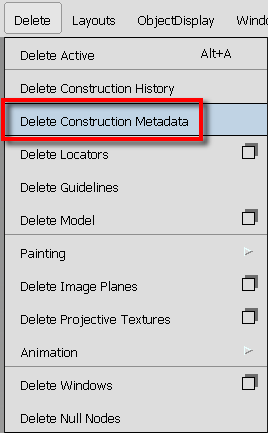

在 Alias 2019.1 中,我们添加了捕获使用下列工具创建的对象的历史元数据的功能:
| • Curve Fillet | • Draft | • Fillet |
| • Fillet Flange | • Fit Scan | • Freeform Blend |
| • Freeform Curve Blend | • Offset | • Panel Gap |
| • Profile | • Profile Blend | • Rail Surface |
| • Revolve | • Skin | • Square |
| • Surface from Mesh | • Symmetric Fillet | • Trim Convert |
| • Tube Flange | • Tubular Offset |

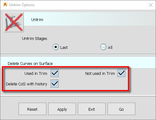

现在,您可以在使用“Untrim”工具后自动删除面上线。我们在“Untrim”工具中添加了名为“Delete Curves on Surface”的一组新选项:

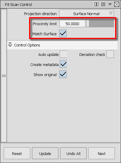

我们改进了“Fit Scan Control”选项,其中新增以下选项:

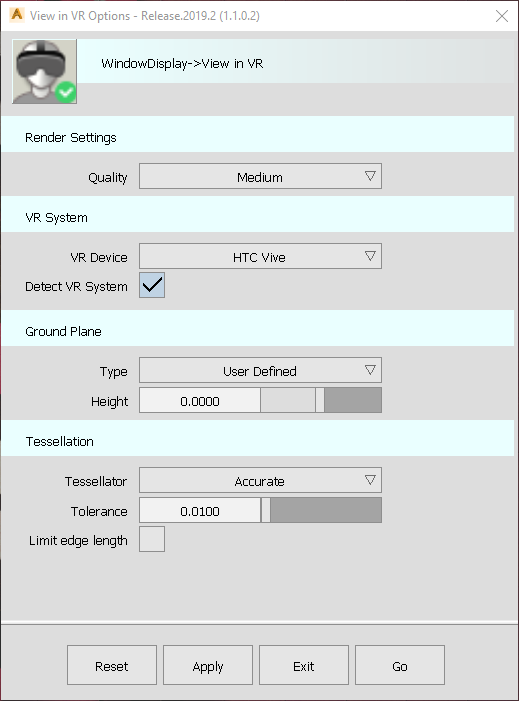

我们在“View in VR”选项窗口中新增了以下 Alias VR 配置设置:
