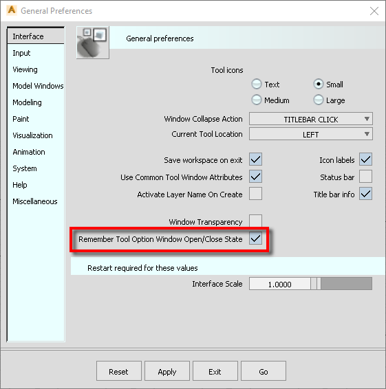

工具选项窗口
- Alias 现在允许您设置首选项,以便记住任何工具选项窗口的打开/关闭状态。这意味着,您现在可以选择在退出并重新打开工具时禁用记住工具选项窗口当前状态、相关选项和屏幕位置的选项。禁用此选项后,只有在双击工具图标时才会打开工具选项窗口。默认情况下会启用记住工具选项窗口状态的选项,并且可以在“General Preferences”>“Interface”中进行设置。

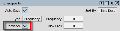

检查点选项
- 现在,您可以选择设置下一个自动保存检查点发生时间的提醒。在“Checkpoints”选项中,可以选择为下一个检查点之前的命令选择数(即“Frequency”)或下一个检查点之前的分钟数(即“Time”)设置提醒。在任何时候,您都可以单击提醒按钮以保存检查点,并重置计数器/计时器。您还可以单击暂停图标以暂停自动保存检查点。
