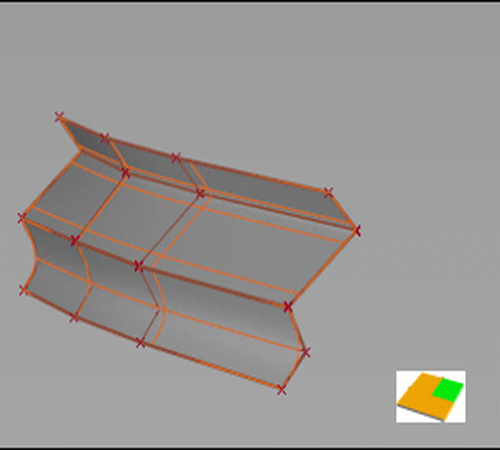

“Align to Surface”工具,通过将 CV 与 NURBS 曲面对齐可以平滑和移动 CV。该工具的工作流与“Align to Curve”工具类似。请参见“Subdivision”>“Align to Surface”和将细分 CV 与曲面对齐。

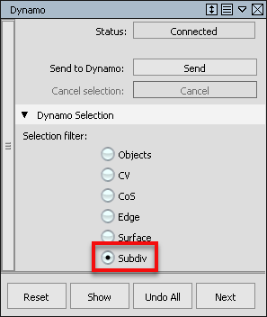

Dynamo 现在支持交换细分主体。使用新的“Subdiv”选择过滤器,开始将细分主体发送到 Dynamo。

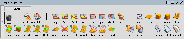

我们已为细分建模工具创建自定义工具架。工具架将所有细分相关的工具组合在一起,以便于使用。请从 Alias 样例文件网页下载。 要加载它,请从“Shelves”窗口标题栏上的
菜单中选择“Replace Shelf Set”,然后浏览到已下载的 SUB.scm 文件。有关自定义工具架的详细信息,请参见管理工具架。

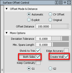

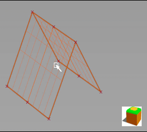

通过新的“Create Wall”选项,可以从偏移曲面和原始曲面创建闭合几何体。此选项会将偏移曲面的自由边连接到原始曲面的边。如果启用“Both Sides”,在创建两个偏移曲面(顶部和底部)时,这些曲面的边将相互连接以创建闭合几何体,而不是与原始曲面的边相连接。在“Object Lister”中,墙几何体显示在“Offset Wall”子组下。
我们添加了“Both Sides”选项,可以在原始曲面和相应曲线的两侧创建偏移曲面或曲线。偏移设置值适用于偏移曲面或曲线。
现在,“Shrink to Trim”会通过检查确定是否可以将任何修剪曲面转换为自然曲面,然后应用“Trim Convert”操作。

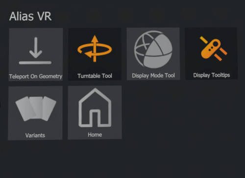

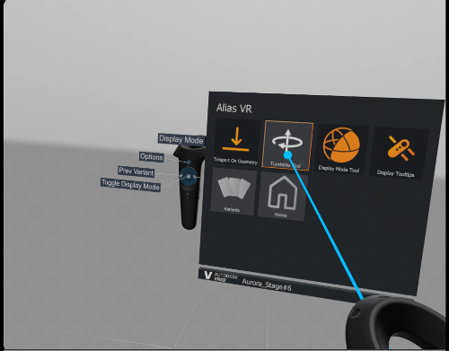

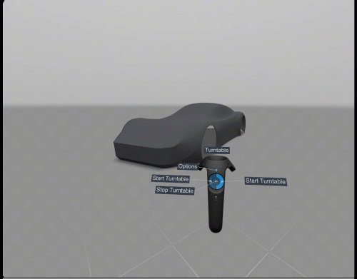

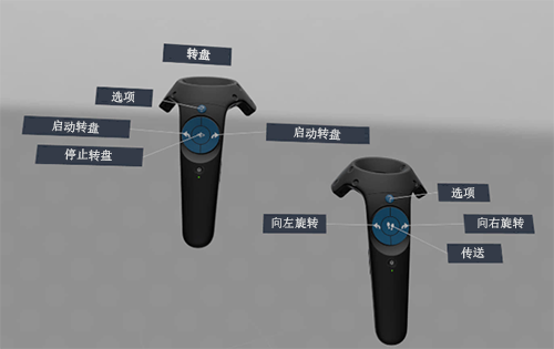

我们在 VR 环境中添加了一个新的菜单。通过该菜单可以访问以前的所有“View in VR”功能(例如“Display”模式)以及新的功能(包括“Turntable”工具)。要访问该菜单,请按任一控制器上的“Options”按钮。通过拉动控制器触发器来选择菜单项。
请参见使用“View in VR”。
新的“Turntable”工具,可以绕轴心点旋转 360 度查看模型。您可以顺时针或逆时针方向旋转对象,也可以选择转盘的旋转速度。

我们更新了 VR 控制器上的弹出工具提示,以包含所有新的和先前的工具。当您在活动工具之间切换时,这些标签会动态更新。

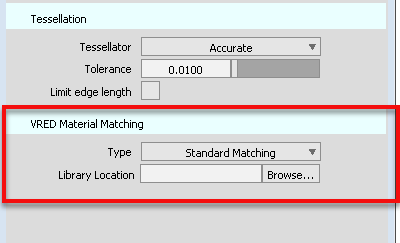

“View in VR”的新“VRED Material Matching”功能,可确保“View in VR”和 VRED 中的材质指定看起来相同。使用此选项可指定材质资产库使用某种模式将 VRED 材质资产与 Alias 材质球相匹配。

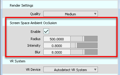

“Screen Space Ambient Occlusion”设置现已公开,使您能够在“View in VR”中进一步提高模型的图像质量。

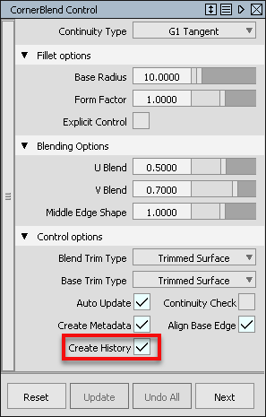

在多个曲面和多曲面编辑工具的控制窗口中添加了“Create History”选项。现在,您可以为这些工具启用或禁用构建历史。

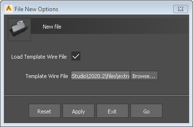

现在,在创建新场景时,可以将自定义 WIRE 文件指定为默认文件。这意味着您可以打开新文件及所有常用元素(如材质球和照明),而无需在每次启动新场景时导入它们。

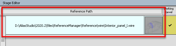

“Stage Editor”中的新“Reference Path”选项可用于选择显示在后台文件编辑器中当前打开的文件的路径,而不是后台文件名称。

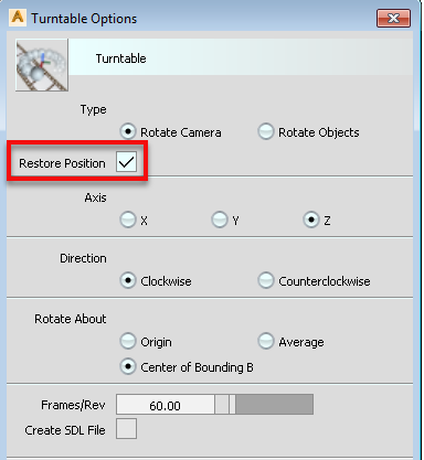

“Turntable”现在包括一个用于相机旋转的“Restore Position”选项。通过它,可以选择在当前位置停止动画或让动画返回其起始帧位置。

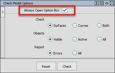

新的“Always Open Option Box”选项已添加到“Check Model”工具中。启用此选项后,激活工具时将打开“Check Model Options”窗口。如果您使用热键访问“Check Model”工具,并且需要在运行检查之前配置“Check Model”选项,这非常有用。禁用此选项后,Alias 将在激活该工具时运行模型检查。
