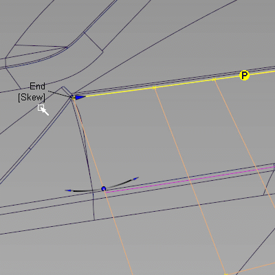

我们向多个工具(如“Align”、“Skin”和“Free Form Blend”工具)添加了在位上下文菜单。若要访问这些菜单,请在操纵器文本上单击鼠标右键。

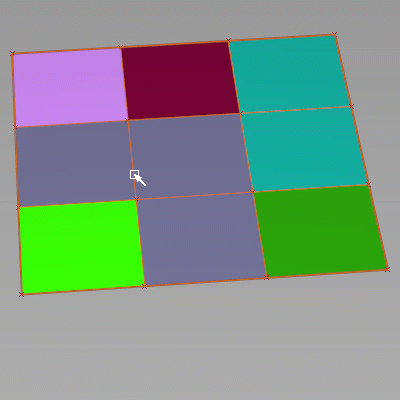

现在,在切割细分边时,“Subdivision Cut”工具支持“Snap Divisions”。按 Ctrl+Alt 可显示在切割之前可以捕捉到的均分点。

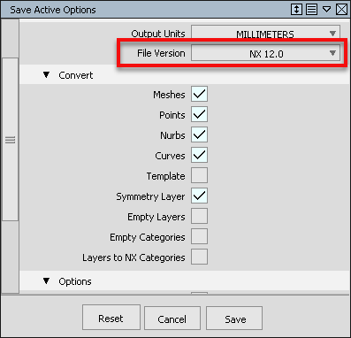

现在,您可以将文件保存(“File”>“Save As”>“NX”)或导出(“File”>“Export”)为 NX 版本 12 文件格式。

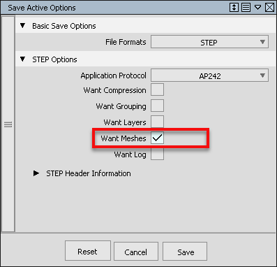

通过新的“Want Meshes”选项,在将 Alias 对象导出为 STEP AP242 文件格式时可以将这些对象另存为网格。
