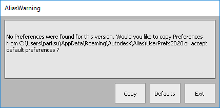

如果您使用的是先前版本 Alias 中的现有用户首选项,可能不容易发现选项默认值的更改。
对于 Windows,用户首选项位于 C:\Users<用户名>\AppData\Roaming\Autodesk\Alias\UserPrefs2019
对于 Mac OS,用户首选项位于 /Users//Library/Preferences/Autodesk/Alias/UserPrefs2019
如果该文件夹不存在,则会在第一次启动 Alias 2020 时进行创建。此时将显示以下对话框:
选择“Defaults”接受新的默认首选项。

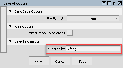

新增了用于文件的“Created By”选项
保存或导出文件时,现在可以在“Save All Options”对话框中的“Save Information”(“File”>“Save As” 和“File”>“Export”>“Active As”)下保存作者信息(“Created By”)。

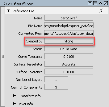

作者信息与从保存的 .wire 文件创建的参考文件一起存储。当您查看选定 .wref 几何体时,“Created By”将显示在“Information Window”中。

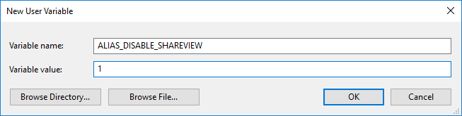

禁用“Share View”
现在可以通过将环境变量 ALIAS_DISABLE_SHAREVIEW 设置为 1 来禁用“Share View”命令(“File”>“Share View”)。

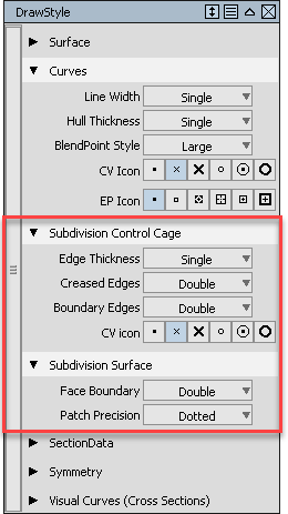

新增了“DrawStyle”选项
为了支持新的细分功能,我们添加了用于细分曲面几何体与控制框架操纵器的“DrawStyle”选项。
