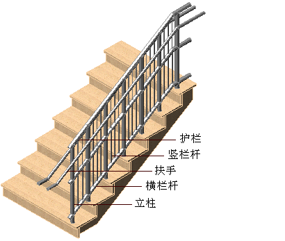

扶手构件
扶手包括护栏、扶手、立柱、竖栏杆以及一个或多个横栏杆。此外,还可以为扶手添加自定义图块。
扶手构件

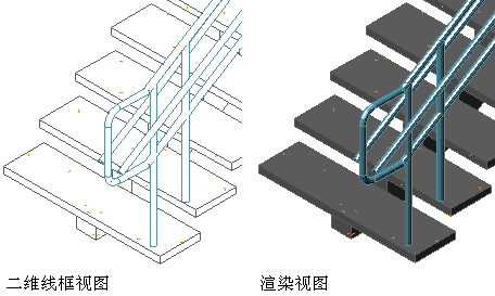

扶手的材质
在 AutoCAD Architecture 2022 toolset 中,可以将材质指定给扶手。这些材质会在线框视图和工作着色视图中显示,或者在渲染后显示。材质具有一些针对扶手的物理构件的特定设置,如不同类型的扶手、立柱及竖栏杆。例如,可以创建一个木质楼梯,配上不透钢的扶手和横栏杆。
二维线框模型和渲染视图中的扶手
AutoCAD Architecture 2022 toolset 可提供许多可供普通设计使用的预定义材质,其中包含扶手的设置。可以按原样使用这些预定义材质,或修改它们以满足特殊的设计要求。也可以从头创建自己的材质。
