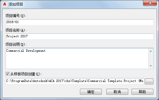

创建样板项目的过程与简单地复制和重命名现有项目的过程不同。为了正确调用某个样板,必须在创建新项目时指定该样板。
从“添加项目”对话框中指定样板项目。这是唯一可以执行该操作的时候。创建新项目后,所指定样板项目中的设置和文件都会复制到新项目中。
