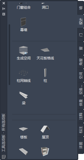

包含结构柱网轴线工具的工具选项板
工作空间的默认工具选项板中包含样例结构柱网轴线工具,可以根据需要使用和自定义这些工具。此外,随软件提供的下列目录中也包含可添加到工具选项板的结构柱网轴线工具:
由您的 CAD 管理员或其他用户所创建的自定义选项板中也可能包含结构柱网轴线工具,这些工具具有针对项目或公司标准自定义的柱网轴线特性。
