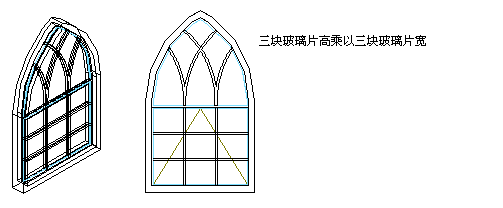

只能将哥特式图案添加到顶部窗扇。可将哥特式图案应用于下列窗造型:圆窗、半圆窗、哥特式窗、五角形窗或拱形窗。
可将哥特式图案应用于以下窗类型:外开上悬窗、单扇下悬窗、单扇亮子窗、竖向转轴窗、水平转轴窗、上下拉窗、推拉窗、单扇上推窗、单扇平开窗和固定窗。
指定哥特式图案窗格条

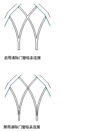

. | 如果希望... | 则... |
| 将窗格条交点转换为角点 | 在“窗格条”下,选择“清除接头”。 |
| 将所有窗格条转换为一个已清除接头的主体 | 在“窗格条”下,选择“转换为主体”。 |
指定哥特式窗格条清除接头
以底部一行计数窗格。
