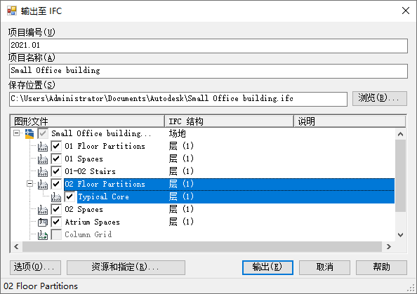

  3. 在“输出至 IFC”对话框中,指定以下特性:
    • 对于“项目编号”,请输入图形的项目编号。
    • 对于“项目名称”,如有必要,请修改该名称。默认情况下,将显示要输出的图形的名称。
  4. 单击“浏览”以更改输出 IFC 文件的默认位置。
  5. 在“图形文件”下,选择要输出的图形文件。
    如果您在顶层选择一个外部参照,则会同时选择该图形中嵌套的所有外部参照。展开顶层,必要时单独选择所需的外部参照。
  6. 如果要修改所选图形文件的标签,请在“IFC 结构”列中单击该标签,然后在下拉列表中选择另一个层,或者在字段中输入文字。
    如果您希望外部参照在 IFC 文件中显示为另一层,请在“IFC 结构”下面指定不同的标识标签。您可以为多个外部参照指定同一个标识符(如“层 (1)”),以便将这些外部参照中的对象合并到一个 IfcBuildingStorey 中。
  7. 输入要输出的文件的说明。
    您可以同时选择多个图形文件并修改所有的标签或说明。
  8. 如有必要,单击“选项”以指定输出选项。
  9. 如有必要,单击“资源和指定”以创建 IFC 实例并定义资源特性。
  10. 单击“输出”。
