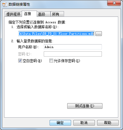

- Data Sources 文件夹:在 Data Sources 文件夹中,可以找到指向 MDB 数据库和 SDF 目录的数据链接。使用“发布到 MapGuide”选项可以将数据源放在备选位置中。
指向已输出数据库的数据链接
