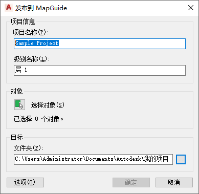

  1. 依次单击 “发布”“发布到 Map Guide”。
    如果要从中发布对象的图形是建筑项目的一部分,则该图形的项目名称和层指定将显示在“发布到 MapGuide”对话框中。
    如果该图形不是建筑项目的一部分,则在默认情况下会显示该图形的名称和“层 1”。您可以修改这些条目。
    注: 此处输入的项目名称不用作源 MapGuide 项目文件夹和项目文件的名称。项目源文件夹和项目文件的名称是根据图形的名称创建的。
  2. 在“对象”下,单击 。
  3. 选择要发布的对象,然后按 Enter 键。
  4. 在“文件夹”下,选择项目文件的位置。

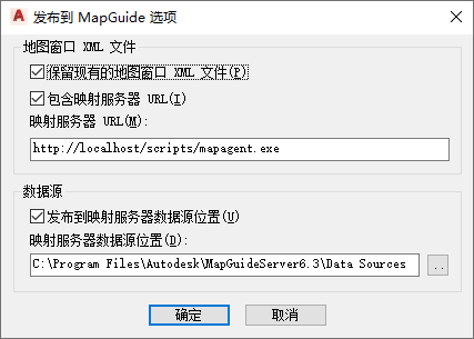

  5. 单击“选项”。
  6. 指定其他输出选项:
    如果希望... 则…
    保留现有的地图窗口 XML 文件 选择“保留现有的地图窗口 XML 文件”。此选项将防止该位置中的现有 MWX 文件被覆盖。这将允许用户在更新或重新发布基础数据或几何图形时,保留他们对 MWX 文件(辅助数据源表选择内容、图层特性或主题)进行的任何修改。
    包含映射服务器 URL 选择“包含映射服务器 URL”,然后输入一个服务器地址。
    将数据发布到映射服务器数据源位置 选择“发布到映射服务器数据源位置”,然后通过浏览找到所需的位置。
  7. 单击“确定”两次。
