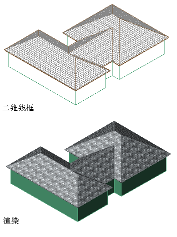

可以为屋顶指定材质。材质会在线框视图和工作着色视图中显示,或者在渲染后显示。材质对于屋顶的物理部件(如屋顶板)有特殊设置。
在二维线框视图和渲染视图中查看屋顶
