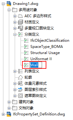

  3. 在“样式管理器”中,依次展开您刚才创建的图形 “多用途对象”,然后在“分类定义”上单击鼠标右键并选择“新建”。
  4. 输入“墙”作为新分类的名称。

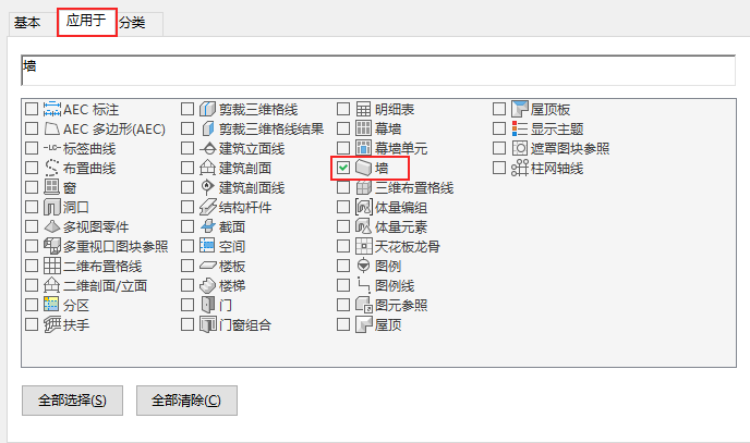

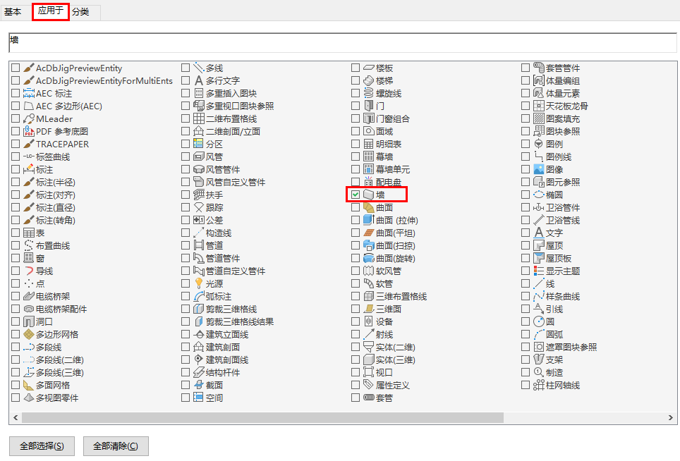

  5. 单击“应用于”选项卡,然后选择“墙”。

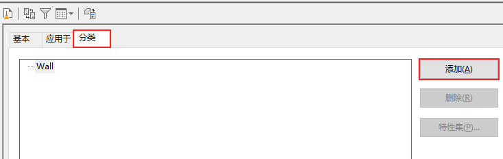

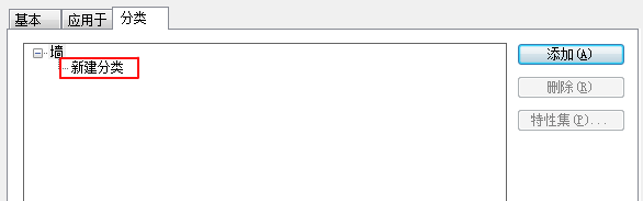

  6. 单击“分类”选项卡,然后单击“添加”。
  7. 选择新分类,然后指定以下设置:
    • 在“项目”框中,输入“砖”。
    • 在“说明”框中,输入“棕色和红色”。
  8. 单击“应用”,然后单击“确定”。

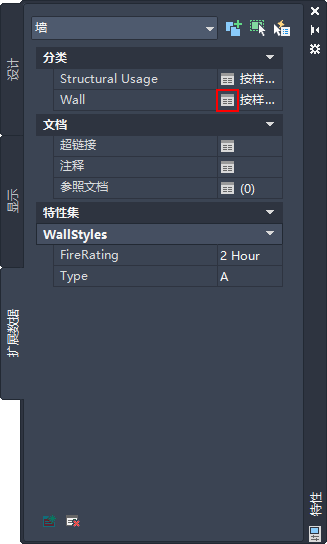

  9. 在图形中,选择该墙。

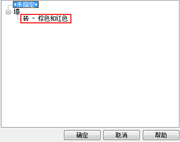

  10. 在“特性”选项板中,在“扩展数据”选项卡上的“分类”下,单击“墙”旁边的按钮。
  11. 在“选择分类”对话框中,选择“砖 - 棕色和红色”。
  12. 单击“确定”。
