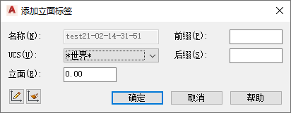

执行以下步骤,以使用指定的设置添加立面标签。
如有必要,可以滚动选项板来显示要使用的工具。
可以移动或隐藏“特性”选项板,以显示更大的绘图区域。
将显示“添加立面标签”对话框。
如果希望... | 则… |
从图形中选择现有的坐标系 | 在 UCS 下,从列表中选择坐标系。 |
创建新命名的用户坐标系 (UCS) | 单击 ![]() |
使用现有立面标签的 UCS | 单击 ![]() |
系统始终根据您所选择的坐标系计算您在此处输入的立面值。重新定义坐标系后,系统会相应地重新计算立面标签的 Z 值。
例如,您拥有名为“第一层楼板”的 UCS,其 Z 原点在 3m 处。当您在 WCS 中插入立面标签并将其设置为 2m,然后将坐标系修改为“第一层楼板”时,立面标签的 Z 值就修改为 ‑1m。
