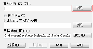

  1. 依次单击 “打开”“IFC (Industry Foundation Class)”。
  2. 在“输入 IFC 文件并创建图形”对话框中,在“要输入的 IFC 文件”下,单击“浏览”。
  3. 在“选择文件”对话框中,从“文件类型”下拉列表中选择 IFCZIP 文件 (*ifczip)。
  4. 选择 IFCZIP 文件并单击“打开”。
  5. 在“输入 IFC 文件并创建图形”对话框中,单击“创建”。
IFC ZIP 文件被提取并输入。
