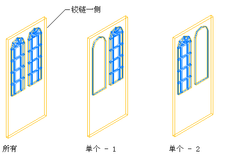

| 将门窗格条附着到所有玻璃构件 | 在“玻璃构件”下,选择“全部”。 |
| 将门窗格条应用于单个玻璃构件 | 在“玻璃构件”下,选择“单个”,然后指定索引号码。从左下角开始对玻璃进行逆时钟索引。 |
应用于所有玻璃构件或一个玻璃构件的门窗格条

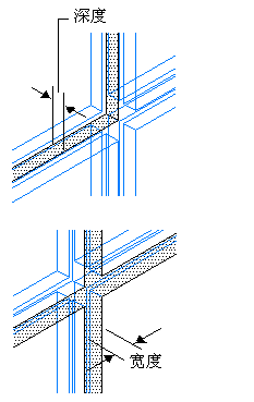

指定门窗格条的宽度和深度

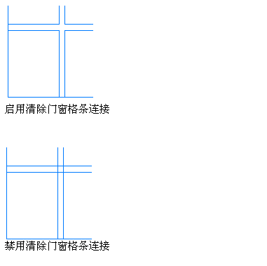

| 如果希望... | 则... |

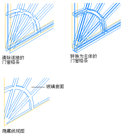

| 将窗格条交点转换为角点 | 在“窗格条”下,选择“清除接头”。 |
| 将所有窗格条转换为一个已清除接头的主体 | 在“窗格条”下,选择“转换为主体”。 |
指定窗格条清除接头
将门窗格条转换为主体

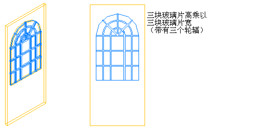

将玻璃列视为绕轮毂延伸。对于半圆星光形,将五个玻璃列视为绕轮毂的三个列。对于 1/4 圆星光形,将三个玻璃列视为绕轮毂的三个列。
指定星形门窗格条轮辐的数量

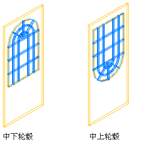

| 如果希望 . . . | 则 . . . |
| 将轮毂放置在半圆造型的底部 | 在“轮毂”下,选择“中下”。 |
| 将轮毂放置在半圆造型的顶部 | 在“轮毂”下,选择“中上”。 |

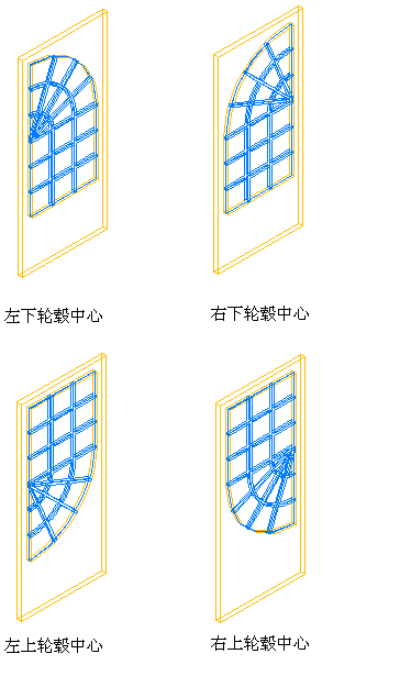

| 将轮毂放置在 1/4 圆造型的左下角 | 在“轮毂”下,选择“左下”。 |
| 将轮毂放置在 1/4 圆造型的右下角 | 在“轮毂”下,选择“右下”。 |
| 将轮毂放置在 1/4 圆造型的左上角 | 在“轮毂”下,选择“左上”。 |
| 将轮毂放置在 1/4 圆造型的右上角 | 在“轮毂”下,选择“右上”。 |
指定半圆造型的轮毂位置
指定 1/4 圆造型的轮毂位置
