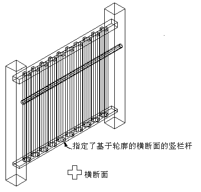

将轮廓指定给扶手中的竖栏杆

| 如果希望... | 则... |
| 用所选轮廓表示竖栏杆 | 对于“构件”,选择“竖栏杆”。 |
| 用所选轮廓表示固定立柱 | 对于“构件”,选择“固定立柱”。 |
| 用所选轮廓表示中间立柱 | 对于“构件”,选择“中间立柱”。 |
| 用所选轮廓替代当前的竖栏杆、固定立柱或中间立柱 | 选择“替代”。 |
| 为所选轮廓添加护栏 | 对于“构件”,选择“护栏”。 |
| 为所选轮廓添加扶手 | 对于“构件”,选择“扶手”。 |
| 为所选轮廓添加横栏杆 | 对于“构件”,选择“横栏杆”。 |
两组构件相互排斥,所以从一列选择对象时,另一列中的对象将不可用。可以在每列中选择多个对象,然后将轮廓应用到每个选定的构件。例如,对于固定立柱和中间立柱,可以使用同一轮廓。
