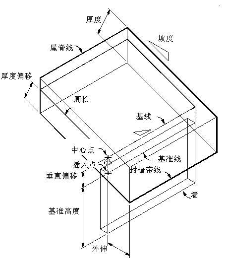

楼板或屋顶板主体是与周界平面垂直的拉伸,由下列几何图形定义:
屋顶板的几何图形
下列参数定义楼板或屋顶板边缘:

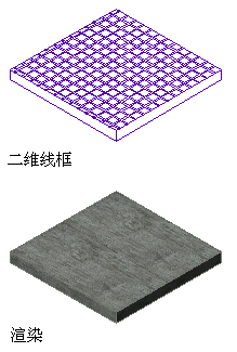

可以将材质指定到楼板或屋顶板。例如,可以为楼板指定表示有混凝土边缘的瓷砖的材质。这些材质显示在线框视图或渲染视图中。对于楼板或屋顶板的各个构件(如主体、封檐带和檐底板),材质有特定设置。
不同视图中的楼板外观
