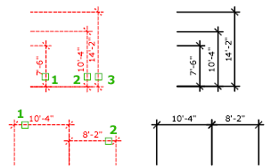

调整线性标注或角度标注之间的间距。
  查找
 平行尺寸线之间的间距将设为相等。也可以通过使用间距值 0 使一系列线性标注或角度标注的尺寸线齐平。
间距仅适用于平行的线性标注或共用一个顶点的角度标注。
将显示以下提示:
- 选择基准标注
- 指定平行线性标注或角度标注,将根据该标注间隔放置其他对象。
- 选择要产生间距的标注
- 根据基准标注指定要等间距放置的平行线性标注或角度标注。选择要进行调整的所有标注后,按 Enter 键。
- 输入值
-  在选定的标注间应用间距距离。
- 自动
-  基于在选定基准标注的标注样式中指定的文字高度自动计算间距。所得的间距距离是标注文字高度的两倍。
