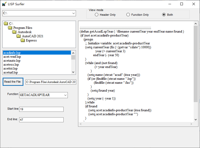

LSPSURF (Express Tool)
按单个函数显示 AutoLISP 文件的内容。
输入 LSPSURF 以显示“LISP 浏览器”对话框:
注:
LSPSURF 不适用于使用内嵌注释的代码。
对话框选项
Read the file
在选定的 AutoLISP 文件中读取
Function
允许选定该函数以进行显示
Start line
显示函数第一行的行号
End line
显示函数最后一行的行号
Header Only
仅显示函数标题
Function Only
将仅显示函数代码
Both
将显示函数标题和代码
文件
lspsurf.exe
