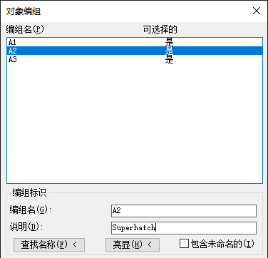

修改 Superhatch
使用未命名编组使 Superhatch 对象粘合在一起。因此,它们不具有关联性。如果要修改单个对象(该对象是 Superhatch 的一部分),可以使用 GROUP 命令来关闭编组选择,如下所示:
1) 启动编组命令。
命令:group
2) 确保已选中“包括未命名编组”复选框。
3) 选择编组。请注意,“Superhatch”将显示在由 SUPERHATCH 创建的编组的说明字段中。
4) 单击“可选”。
5) 选择“确定”。
现在,可以单独修改单个对象。
