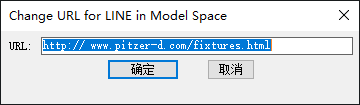

选定具有附着的 URL 的对象后,将显示以下对话框:
注:
如果选定了多个 URL,则每一个都会按顺序显示在该对话框中以供编辑。要将多个 URL 更改为相同的新 URL,请使用 SHOWURLS Express Tool。
