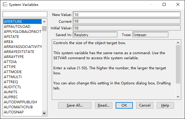

输入 SYSVDLG 以显示“系统变量”对话框。
SYSVDLG 将验证新系统变量的值(在它们发生更改时)。
重要: defaults.svf 和 defaults.scr 这两个文件与“系统变量编辑器”一起安装在 Express 文件夹中。这些文件包含 AutoCAD 的默认系统变量设置。若要将 AutoCAD 返回到原始系统变量状态,可以将 defaults.svf 文件读入到 SYSVDLG 或使用 SCRIPT 命令从 AutoCAD 命令窗口运行 defaults.scr 文件。
对话框选项
List Box 显示系统变量的列表。列表框上方的编辑字段使用户可以过滤列表框显示。例如,在编辑字段中输入 DIM* 将过滤列表,以仅显示以 DIM 开头的系统变量。如果编辑字段为空,则列表将显示所有系统变量。如果有多个系统变量处于亮显状态,所有编辑和显示选项将不可用。
New Value 将显示列表框中亮显的系统变量的当前值,并允许用户编辑该值。将不提交更改,直到使用“确定”按钮关闭对话框。如果选定的变量是只读的,此编辑字段将不可用。
Current Value 显示列表框中亮显的系统变量的当前值。
Initial Value 显示列表框中亮显的系统变量的初始值。这将是系统变量在新图形中的值。
保存位置 显示保存亮显的系统变量值的位置。
Type 显示亮显的系统变量的类型;例如,整数、实数、字符串,等等。
Save x 将当前系统变量设置保存为 SVF 或 SCR 文件。可以将 SVF 文件读入到 SYSVDLG,并且 SCR 文件是可以从 AutoCAD 命令窗口运行的 AutoCAD 脚本。该按钮将显示“全部保存”、“保存选定项”或“保存过滤项”,具体取决于系统变量列表的条件。如果只选定一个系统变量,并且未过滤列表,将保存所有系统变量。如果选定多个系统变量,将仅保存亮显的项目。如果已过滤列表,则与使用通配符一样,将按显示的内容保存列表。
