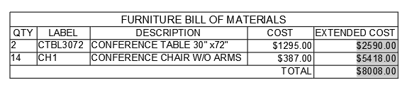

块可以包含称为属性定义的特殊对象,也称为块属性。可以将属性添加到块以存储值,例如零件号、产品名、等级、描述和项目成本等。某些块属性可以包含静态信息(如零件号),而其他块属性可以包含因块而异的信息(如抛光、成本或位置)。所有块属性值在以后都可以提取到表对象或 CSV 文件中,以便输入到其他应用程序中。
一些常见的属性用途如下:
提取的属性值可用于填充表的单元,以在楼层平面中创建 BOM 表或者门、窗或房间涂层明细表。
包含位于两个会议室的办公家具的 BOM 表

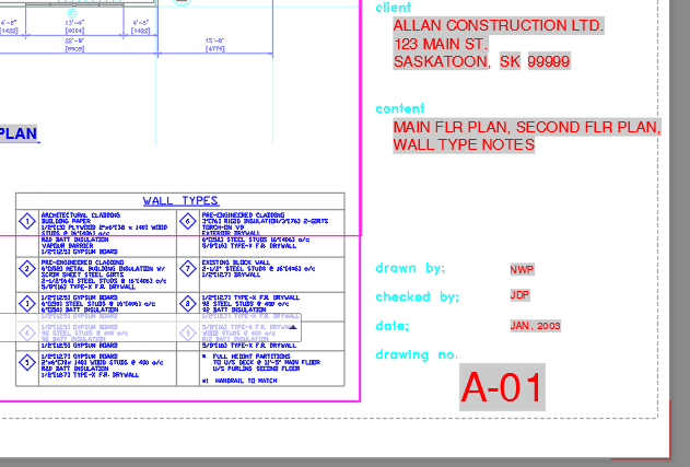

包含带有字段的属性的标题栏
