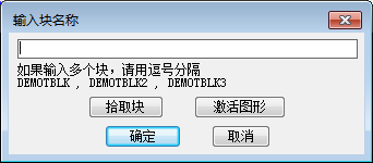

- 单击“激活图形”。
注: 如果在 ACADE_TITLE 作为块插入的图形中运行“标题栏设置”,请选择“拾取块”并选择该块。
- 单击“确定”。

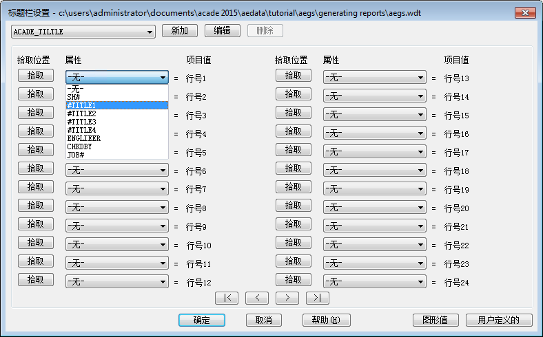

“标题栏设置”将读取属性定义。将显示“标题栏设置”对话框。每个下拉列表都包含在图形中找到的所有属性定义对象。
注: 如果在图形中未找到属性定义对象,则会显示警告。
- 在“标题栏设置”对话框中,从各个列表中选择要映射到其相应项目描述行的属性。
TITLE#1
LINE1
TITLE#2
LINE2
JOB#
LINE4
DRAWNBY
LINE6
- 单击“图形值”,以指定特定于图形的值。
- 从各个列表中选择要映射到其相应图形值的属性。
DWG#
图形(%D 值)
SH#
页码(%S 值)
SHTS
页码的最大值
TITLE#3
图形描述 1
TITLE#4
图形描述 2
- 单击“确定”。
- “标题栏设置”将用选定的映射创建 AEGS.WDT。

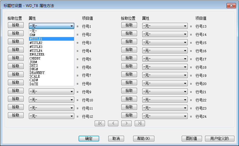

WD_TB 属性方法
图形标题栏上名为“WD_TB”的不可见属性通过映射信息进行编码。此方法无需外部映射文本文件。
单击
。 查找
- 如果 AEGS 不是激活项目,则激活 AEGS 项目。
如果 AEGS 位于所打开项目的列表中:
如果 AEGS 不在所打开项目的列表中:
- 选择项目列表下拉列表。
- 单击“打开项目”。
- 在“选择项目文件”对话框中,浏览到 AEGS.WDP 文件并选择该文件。
- 单击“打开”。
- 打开之前创建的标题栏基本图形 ACADE_TITLE.DWG,该图形包含属性定义对象。
单击
。 查找
- 选择标题栏链接方法:方法 2:WD_TB 属性。
- 单击“确定”。
TITLE#1
LINE1
TITLE#2
LINE2
JOB#
LINE4
DRAWNBY
LINE6
DWG#
图形(%D 值)
SH#
页码(%S 值)
SHTS
页码的最大值
TITLE#3
图形描述 1
TITLE#4
图形描述 2
- 单击“确定”。
“标题栏设置”将用选定的映射更新 WD_TB 属性定义。如果 WD_TB 属性定义不存在,“标题栏设置”会将其插入到 0,0 处。
