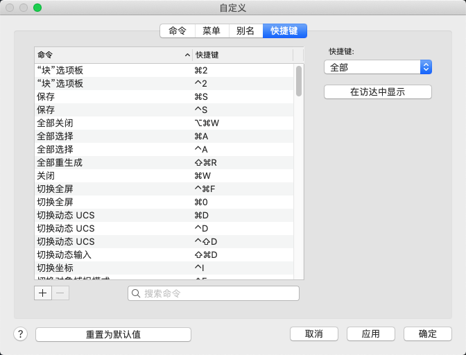

“快捷键”选项卡(“自定义”对话框)
管理可用的键盘快捷键。键盘快捷键是按键的组合,例如 CTRL+S 表示操作命令 SAVE。
CUI(命令)
菜单“工具” > “自定义” > “界面(CUI)”
将显示以下选项。
命令\快捷键列表
显示键盘快捷键的当前列表。单击列标题可按该列对列表进行排序。
相加
显示可以在其中记录快捷键并将其指定给命令的面盔。
删除
删除选定的快捷方式。
搜索
输入文字以过滤具有指定快捷键的命令列表。
“快捷键”下拉菜单
可以查看所有键盘快捷键,也可以只查看自定义键盘快捷键。
在查找器中显示
在“查找器”中找到 CUI 文件。如果要将该文件复制到其他计算机,这一步非常有用。
应用
保存并应用当前仅在对话框中所做的更改。
重置为默认值
将所有键盘快捷键都重置为产品的默认状态。
