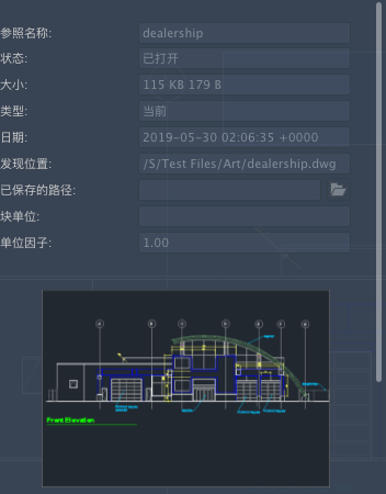

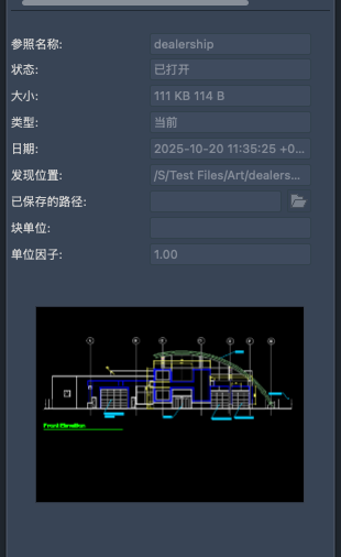

DWG 的特定特性
如果选择参照 DWG(外部参照),将显示其他特性。无法对所有添加的图像特性进行编辑。
块单位
指定插入块的 INSUNITS 值。
单位因子
显示单位比例因子,它是根据块和图形单位的 INSUNITS 值计算出来的。

缩略图预览
缩略图预览显示选定文件参照的小图像。如果没有可显示的预览,则会显示“不能预览”文字。
