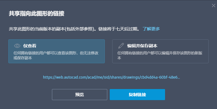

共享当前图形
共享指向当前图形副本的链接,以在 AutoCAD Web 应用程序中查看或编辑。包括所有相关的 DWG 外部参照和图像。
“共享”的工作方式类似于 AutoCAD 桌面中的 ETRANSMIT。共享文件包括所有相关从属文件,例如外部参照文件和字体文件。 任何有该链接的用户都可以在 AutoCAD Web 应用程序中访问该图形。该链接将于其创建后的七天之后过期。可以为收件人选择两个权限级别:“仅查看”“编辑和保存副本”
新命令
SHARE - 共享指向当前图形副本(包括其 DWG 外部参照和图像)的链接。
