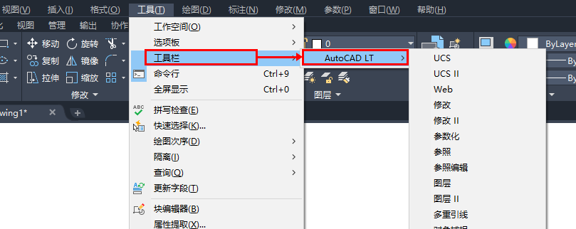

若要显示工具栏,您需要:
依次单击
“工具”菜单
“工具栏”
,然后选择所需的工具栏。
重复上述步骤,直到所需的所有工具栏都已可见为止。
