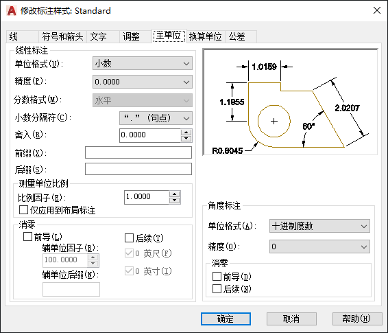

“主单位”选项卡(标注样式管理器)
设定主标注单位的格式和精度,并设定标注文字的前缀和后缀。
DIMSTYLE(命令) 查找:修改
选项列表
将显示以下选项。
线性标注
设定线性标注的格式和精度。
单位格式
设定除角度之外的所有标注类型的当前单位格式。(DIMLUNIT 系统变量)
堆叠分数中数字的相对大小由 DIMTFAC 系统变量确定(同样,公差数值也由此系统变量确定)。
精度
显示和设定标注文字中的小数位数。(DIMDEC 系统变量)
分数格式
设定分数格式。(DIMFRAC 系统变量)
小数分隔符
设定用于十进制格式的分隔符。(DIMDSEP 系统变量)
舍入
为除“角度”之外的所有标注类型设置标注测量的最近舍入值。(DIMRND 系统变量)
如果输入 0.25,则所有标注距离都以 0.25 为单位进行舍入。如果输入 1.0,则所有标注距离都将舍入为最接近的整数。注意,小数点后显示的位数取决于“精度”设置。
前缀
在标注文字中包含指定的前缀。(DIMPOST 系统变量)
可以输入文字或使用控制代码显示特殊符号。例如,输入控制代码 %%c 显示直径符号。当输入前缀时,将覆盖在直径和半径等标注中使用的任何默认前缀。
如果指定了公差,前缀将添加到公差和主标注中。
有关详细信息,请参见“控制码和特殊字符”。
后缀
在标注文字中包含指定的后缀。(DIMPOST 系统变量)
可以输入文字或使用控制代码显示特殊符号。例如,在标注文字中输入 mm 的结果如图例所示。输入的后缀将替代所有默认后缀。
如果指定了公差,后缀将添加到公差和主标注中。
测量单位比例
定义线性比例选项。主要应用于传统图形。
比例因子
设置线性标注测量值的比例因子。建议不要更改此值的默认值 1.00。(DIMLFAC 系统变量)
例如,如果输入 2, 则 1 英寸直线的尺寸将显示为 2 英寸。该值不应用到角度标注,也不应用到舍入值或者正负公差值。
仅应用到布局标注
仅将测量比例因子应用于在布局视口中创建的标注。 除非使用非关联标注,否则,该设置应保持取消复选状态。(DIMLFAC 系统变量)
消零
控制是否禁止输出前导零和后续零以及零英尺和零英寸部分。(DIMZIN 系统变量)
消零设置也会影响由 AutoLISP® rtos 和 angtos 函数执行的实数到字符串的转换。(不适用于 AutoCAD LT。)
前导
不输出所有十进制标注中的前导零。例如,0.5000 变为 .5000。选择前导以启用小于一个单位的标注距离的显示(以辅单位为单位)。
辅单位因子
将辅单位的数量设定为一个单位。它用于在距离小于一个单位时以辅单位为单位计算标注距离。例如,如果后缀为 m 而辅单位后缀为以 cm 显示,则输入 100。
辅单位后缀
在标注值子单位中包含后缀。 可以输入文字或使用控制代码显示特殊符号。例如,输入 cm 可将 .96m 显示为 96cm。
后续
不输出所有十进制标注的后续零。例如,12.5000 变成 12.5,30.0000 变成 30。
0 英尺
如果长度小于一英尺,则消除英尺-英寸标注中的英尺部分。 例如,0'-6 1/2" 变成 6 1/2"。
0 英寸
如果长度为整英尺数,则消除英尺-英寸标注中的英寸部分。例如,1'-0" 变为 1'。
角度标注
显示和设定角度标注的当前角度格式。
单位格式
设定角度单位格式。(DIMAUNIT 系统变量)
精度
设定角度标注的小数位数。(DIMADEC 系统变量)
消零
控制是否禁止输出前导零和后续零。(DIMAZIN 系统变量)
前导
禁止输出角度十进制标注中的前导零。例如,0.5000 变成 .5000。
也可以显示小于一个单位的标注距离(以辅单位为单位)。
后续
禁止输出角度十进制标注中的后续零。例如,12.5000 变成 12.5,30.0000 变成 30。
预览
显示样例标注图像,它可显示对标注样式设置所做更改的效果。
