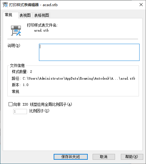

“常规”选项卡(打印样式表编辑器)
列出打印样式表文件名、说明、版本号、位置(路径名)和表类型。
STYLESMANAGER(命令) 查找:双击 CTB 文件或 STB 文件
选项列表
将显示以下选项。
打印样式表文件名
显示正在编辑的打印样式表文件的名称。
说明
为打印样式表提供说明区域。
文件信息
显示有关编辑的打印样式表的信息:打印样式编号、路径和“打印样式表编辑器”的版本号。
向非 ISO 线型应用全局比例因子
缩放由该打印样式表控制的对象打印样式中的所有非 ISO 线型和填充图案。
比例因子
指定要缩放的非 ISO 线型和填充图案的数量。
删除 R14 颜色映射表(在 AutoCAD LT 中不可用)
打开 AutoCAD 2000 以前版本的图形时删除所用的颜色映射表。当存在颜色映射表时,不能添加、删除或重命名该打印样式表中的打印样式。
由 acadr14.cfg、PCP 或 PC2 文件创建的命名打印样式表包含从 AutoCAD R14 笔映射中创建的打印样式。颜色相关打印样式表也具有颜色映射表。打开 AutoCAD 2000 以前版本的图形时,将使用颜色映射表把打印样式映射到颜色,并进而映射到每种颜色的对象。
如果删除颜色映射表,则首次打开 AutoCAD 2000 以前版本的图形时,将无法自动为对象指定打印样式。
如果删除该映射表,该打印样式表将成为普通打印样式表,并且不能将打印样式再应用于旧图形。但对新图形仍然有用。
