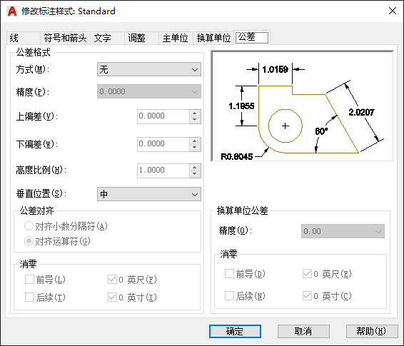

“公差”选项卡(标注样式管理器)
指定标注文字中公差的显示及格式。
DIMSTYLE(命令) 查找:修改

将显示以下选项。
公差格式
控制公差格式。
方式
设定计算公差的方法。(DIMTOL 系统变量)
  • 无: 不添加公差。DIMTOL 系统变量设置为 0(零)。
  • 对称: 添加公差的正/负表达式,其中一个偏差量的值应用于标注测量值。标注后面将显示加号或减号。在“上偏差”中输入公差值。DIMTOL 系统变量设置为 1。DIMTOL 系统变量设置为 0(零)。
  • 极限偏差: 添加正/负公差表达式。不同的正公差和负公差值将应用于标注测量值。将在“上偏差”中输入的公差值前面显示正号 (+);在“下偏差”中输入的公差值前面显示负号 (-)。DIMTOL 系统变量设置为 1。DIMTOL 系统变量设置为 0(零)。
  • 界限: 创建极限标注。在此类标注中,将显示一个最大值和一个最小值,一个在上,另一个在下。最大值等于标注值加上在“上偏差”中输入的值。最小值等于标注值减去在“下偏差”中输入的值。DIMTOL 系统变量设置为 0(零)。DIMLIM 系统变量设置为 1。
  • 基本: 创建基本标注,这将在整个标注范围周围显示一个框。文字和框之间的距离以负值存储在 DIMGAP 系统变量中。
精度
设定小数位数。(DIMTDEC 系统变量)
上偏差
设定最大公差或上偏差。如果在“方式”中选择“对称”,则此值将用于公差。(DIMTP 系统变量)
下偏差
设定最小公差或下偏差。(DIMTM 系统变量)
高度比例
设定公差文字的当前高度。计算出的公差高度与主标注文字高度的比例存储在 DIMTFAC 系统变量中。
垂直位置
控制对称公差和极限公差的文字对正。
  • 上对齐: 公差文字与主标注文字的顶部对齐。选择该选项时,DIMTOLJ 系统变量将设定为 2。
  • 中对齐: 公差文字与主标注文字的中间对齐。选择该选项时,DIMTOLJ 系统变量将设定为 1。
  • 下对齐: 公差文字与主标注文字的底部对齐。选择该选项时,DIMTOLJ 系统变量将设定为 0。
公差对齐
堆叠时,控制上偏差值和下偏差值的对齐
对齐小数分隔符
通过值的小数分割符堆叠值。
对齐运算符
通过值的运算符堆叠值。
消零
控制是否禁止输出前导零和后续零以及零英尺和零英寸部分。(DIMTZIN 系统变量)
消零设置也会影响由 AutoLISP® rtos 和 angtos 函数执行的实数到字符串的转换。(不适用于 AutoCAD LT。)

换算单位公差
设定换算公差单位的格式。
精度
显示和设定小数位数。(DIMALTTD 系统变量)
消零
控制是否禁止输出前导零和后续零以及零英尺和零英寸部分。(DIMALTTZ 系统变量)
前导
不输出所有十进制标注中的前导零。例如,0.5000 变成 .5000。
后续
不输出所有十进制标注的后续零。例如,12.5000 变成 12.5,30.0000 变成 30。
0 英尺
如果长度小于一英尺,则消除英尺-英寸标注中的英尺部分。例如,0'-6 1/2" 变成 6 1/2"。
0 英寸
如果长度为整英尺数,则消除英尺-英寸标注中的英寸部分。例如,1'-0" 变为 1'。
预览
显示样例标注图像,它可显示对标注样式设置所做更改的效果。
