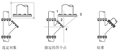

第一个和第二个源点以及目标点
当选择两对点时,可以移动、旋转和缩放选定对象,以便与其他对象对齐。
第一对源点和目标点定义对齐的基点 (1,2)。第二对点定义旋转的角度 (3,4)。
在输入了第二对点后,系统会给出缩放对象的提示。将以第一目标点和第二目标点 (2,4) 之间的距离作为缩放对象的参考长度。只有使用两对点对齐对象时才能使用缩放。

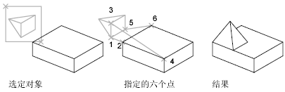

第一、第二和第三个源点以及目标点
当选择三对点时,选定对象可在三维空间移动和旋转,使之与其他对象对齐。
选定对象从源点 (1) 移到目标点 (2)。
旋转选定对象(1 和 3),使之与目标对象(2 和 4)对齐。
然后再次旋转选定对象(3 和 5),使之与目标对象(4 和 6)对齐。
