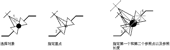

例如,在下面的步骤中,通过指定参照长度和两个参照点,然后拖动图例以指定新长度,增加图例的尺寸。括号中的数字是指执行该过程之后的插图。
  1. 选择要缩放的对象 (1),然后依次单击“常用”选项卡 “修改”面板 “缩放”。
  2. 指定基点 (2)。
  3. 输入 r(参照)。
  4. 指定第一个参照点 (3)。
    注: 还可以为参照长度输入一个值。如果输入一个值,请跳到步骤 6。
  5. 指定第二个参照点 (4)。
  6. 拖动符号并指定一个点 (5)。
    注: 还可以为新长度输入一个值。
    将适当地调整选定符号的尺寸。
