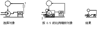

例如,在下面的步骤中,将按系数 0.5 缩放图例,从而将其尺寸缩小一半。括号中的数字是指该过程之后的插图。
  1. 选择要缩放的对象 (1),然后依次单击“常用”选项卡 “修改”面板 “缩放”。
  2. 指定基点 (2)。
  3. 输入 0.5 作为比例因数并按 Enter 键。
    将适当调整选定对象的尺寸 (3)。
