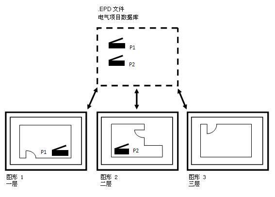

任何包含回路的图形都需要电气项目数据库。可以在创建回路之前或之后随时指定该数据库。如果尚未指定电气项目数据库,在向图形中添加回路时,软件将提示您指定电气项目数据库文件的名称。
电气项目数据库管理所有链接的图形中的回路指定。在创建和优化电气系统图形时,可以使用回路管理器查看和管理配电盘和回路信息。可以从配电盘图形或任何链接的图形中访问电路管理器。在处理电气系统时,可以查看当前的回路信息,例如指定给每个回路的设备的总负荷和数量。
默认情况下,AutoCAD MEP 2022 toolset 将创建备份 EPD 文件。当 EPD 文件已损坏或者当文件链接出错时,这些备份文件将非常有用,它们可确保数据不会丢失。您可以从“电气系统配置”对话框指定备份文件的数量。最多可以创建 99 个备份文件。

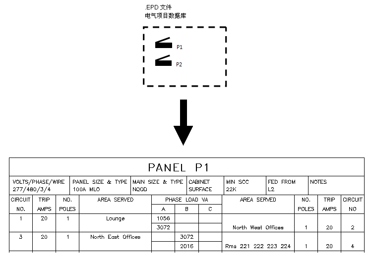

对于施工图,可以使用电气项目数据库创建配电盘明细表。此外,回路数据直接源自电气项目数据库。
