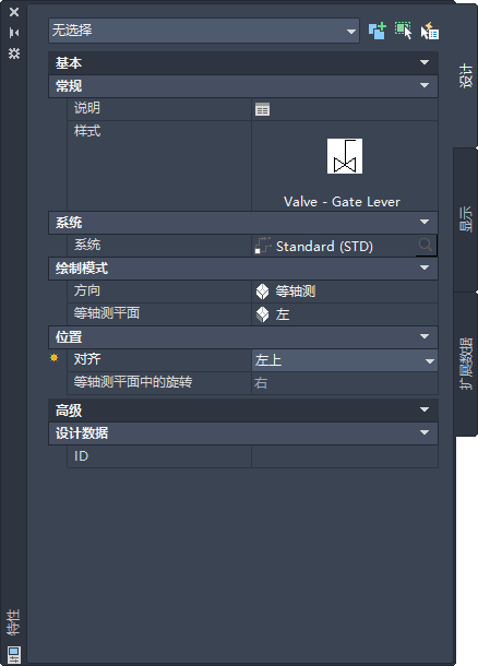

  2. 如有必要,请在“特性”选项板上,通过选择一种图例样式来指定或修改要添加的符号:
    如果希望选择一种图例样式… 则...
    在当前图形中 在“特性”选项板 “基本”“常规”“样式”下单击图像。在所显示的“样式浏览器”选项板中,将“图形源”设置为“内容库图形”,并将“图形文件”设置为“当前图形”。
    指定为图例的默认内容位置的目录中的某个图形中 在“特性”选项板 “基本”“常规”“样式”下单击图像。在所显示的“样式浏览器”选项板中,将“图形文件”设置为“当前图形”。
    注: 并非随软件提供的所有图例都具有等轴测视图。所包含的符号既有正交视图又有等轴测视图的图形会相应地进行命名。
    在所选工具的特性中参照的样式图形中 在“特性”选项板 “基本”“常规”“样式”下单击图像。在所显示的“样式浏览器”选项板中,将“图形源”设置为“当前打开的图形”,并将“图形文件”设置为“所有图形”。
  3. 单击 ,为图例输入一个说明作为“说明”,然后单击“确定”。
  4. 选择该图例所属的系统作为“系统”。
  5. 选择“等轴测”作为“方向”,并选择要将符号放置到其上的等轴测平面作为“等轴测平面”。
    注: 如果所选样式没有任何已定义的等轴测视图,则“方向”为只读,并且设置为“正交”。如果发生这种情况,请选择一种不同的样式。
  6. 选择该符号上要用作插入点的点作为“对齐”。
    可以选择表示该符号的视图块的插入点,或者选择设备上的其他 9 个点中的一个,如“左上”或“正中”。
  7. 展开“高级”,然后输入用于识别此符号的 ID 作为“ID”。
    可以将该 ID 作为标签添加到图中。添加标签时选择的标签样式将确定该 ID 的字体和字号。
  8. 在图形中,单击以指定插入点,该点通常是图例线上的一个点。
    如果在图例线上指定点,则该符号会附着到该线上并与该线对齐。然后,其行为就像一个线上符号一样。
    提示: 使用对象捕捉(如“最近点”或“中点”)可帮助放置图例。
