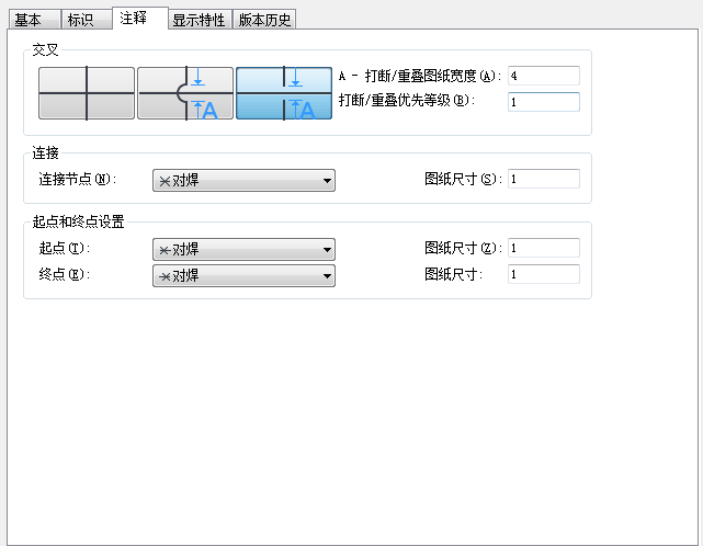

为图例线样式指定注释的步骤
  1. 打开包含该样式的图形。
  2. 在图例工作空间中,通过执行下列操作之一打开该样式:
    • 依次单击“管理”选项卡 “样式和显示”面板 “样式管理器”下拉菜单 “图例线样式”。 在样式管理器的左侧窗格中选择该样式。
    • 在图形中,选择使用该样式的图例线,然后 依次单击“图例线”选项卡 “常规”面板 “编辑系统样式”下拉菜单 “编辑图例线样式”.
  3. 单击“注释”选项卡。
  4. 在“交叉”下,为交叉图例线选择一种样式。
    可以指定交叉线按原样显示(重叠或打断)。
  5. 如果选择了重叠样式或折断样式,请输入重叠或折断的宽度作为“折断/重叠图纸宽度”,并输入一个数字作为“折断/重叠优先等级”。
  6. 在“连接”下,为线交叉点选择一个连接节点符号,然后输入尺寸。
  7. 在“起点和终点设置”下,为线的起点和终点选择一个符号,然后分别为它们输入尺寸。
