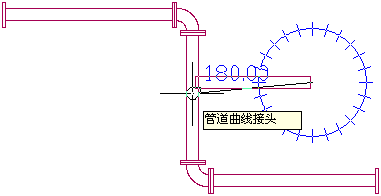

AutoCAD MEP 2022 toolset 包括两种捕捉:
使用管道曲线接头将管道捕捉到现有管路
插入管件后生成的支管
启用 AutoCAD MEP 2022 toolset 捕捉后,在将其禁用之前它们将一直处于启用状态。如果使用“添加”命令时捕捉处于禁用状态,则仅会为“添加”命令启用相关 AutoCAD MEP 2022 toolset 捕捉。例如,如果所有 AutoCAD MEP 2022 toolset 捕捉都处于禁用状态,且您启动了卫浴管线“添加”命令,则将启用“管道曲线”捕捉和“管道接头”捕捉。退出卫浴管线“添加”命令后,将立即禁用“管道曲线”捕捉和“管道接头”捕捉。
提示: 按 Shift+F3 组合键可打开/关闭 AutoCAD MEP 2022 toolset 捕捉。还可以在命令行上输入以下 AutoCAD MEP 2022 toolset 捕捉,如果在选择对象过程中缺少接头,这将会很有帮助:SCON(图例接头)、DCON(风管接头)、PCON(管道接头)、ECON(电气接头)、WCON(导线槽接头)、SCUR(图例曲线)、DCUR(风管曲线)、PCUR(管道曲线)、ECUR(电气曲线)和 WCUR(导线槽曲线)。
