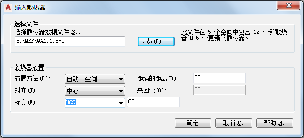

  2. 在“输入散热器”对话框的“选择文件”下,浏览到包含输入的计算数据的 XML 文件,然后打开它。
  3. 选择下列各项之一作为“布局方法”。
    • 自动: 空间
      软件会通过将位置选项应用到窗和其墙来放置散热器。
      软件会在空间中的每个窗下面添加一个散热器。它使列表中散热器的长度与空间中窗的宽度相匹配。如果该列表包含的散热器数量比空间中当前包含的窗的数量多,则软件会缩放到该空间,并提示您输入两个点来放置其他散热器。
    • 手动: 两点
      这些位置选项将应用到由指定的左点和右点所定义的直线。
      软件会缩放到正在处理的空间。对于列表中的每个散热器,软件都会提示您输入两个点以在该空间内定位散热器。
  4. 为散热器指定位置选项。
    如果希望... 则…
    使每个散热器居中 选择“正中”作为“对齐”。
    将每个散热器放置到偏离中心的位置 选择“左”或“右”作为“对齐”,然后输入一个距离作为“偏移”。
    将每个散热器放置到与墙具有指定距离的位置 输入一个值作为“距墙的距离”。
