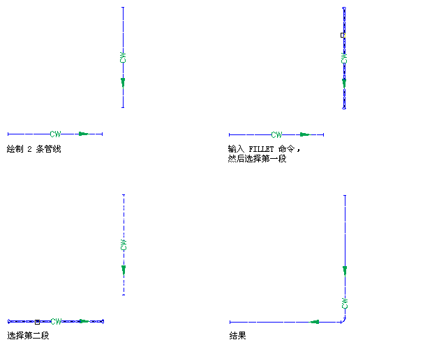

FILLET 命令可圆角化和圆形化对象的角点。如果使用此命令来连接两个对象,并将圆角半径设置为零,则该命令会修剪或延长这些对象,直到它们相交但不产生圆弧为止。
AutoCAD MEP 2022 toolset 中,不仅可以使用 FILLET 来圆角化 AutoCAD 对象(如直线、多段线和圆弧),还可以使用它来圆角化图例线和卫浴管线。通过在圆角半径为零(默认值)的情况下使用 FILLET,可以通过延长或修剪它们轻松地连接图例线或卫浴管线。可以在正交模式或等轴测模式下使用该命令。
圆角化卫浴管线
注: 结果单图例线或卫浴管线具有您首先选择的段的特性,如系统、样式和流向。对于卫浴管线,生成的卫浴管线还有一个为管道系统指定的类型的弯头。有关详细信息,请参见“为卫浴系统指定默认管件”。
