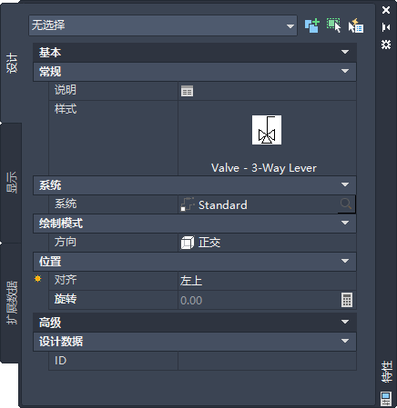

  2. 如有必要,请在“特性”选项板上,通过选择一种图例样式来指定或修改要添加的符号:
    如果希望选择一种图例样式… 则...
    在当前图形中 在“特性”选项板 “基本”“常规”“样式”下单击图像。在所显示的“样式浏览器”选项板中,将“图形源”设置为“内容库图形”,并将“图形文件”设置为“当前图形”。
    指定为图例的默认内容位置的目录中的某个图形中 在“特性”选项板 “基本”“常规”“样式”下单击图像。在所显示的“样式浏览器”选项板中,将“图形文件”设置为“当前图形”。
    注: 并非随软件提供的所有图例都具有等轴测视图。所包含的符号既有正交视图又有等轴测视图的图形会相应地进行命名。
    在所选工具的特性中参照的样式图形中 在“特性”选项板 “基本”“常规”“样式”下单击图像。在所显示的“样式浏览器”选项板中,将“图形源”设置为“当前打开的图形”,并将“图形文件”设置为“所有图形”。
  3. 单击 ,为图例输入一个说明作为“说明”,然后单击“确定”。
  4. 选择该图例所属的系统作为“系统”。
    可以从当前图形中的系统中选择。
  5. 如果在“绘制模式”下启用了“方向”,请选择“正交”。
    注: 如果所选样式没有任何已定义的等轴测视图,则“方向”为只读,并且设置为“正交”。
  6. 选择该符号上要用作插入点的点作为“对齐”。
    可以选择表示该符号的视图块的插入点,或者选择设备上的其他 9 个点中的一个,如“左上”或“正中”。
