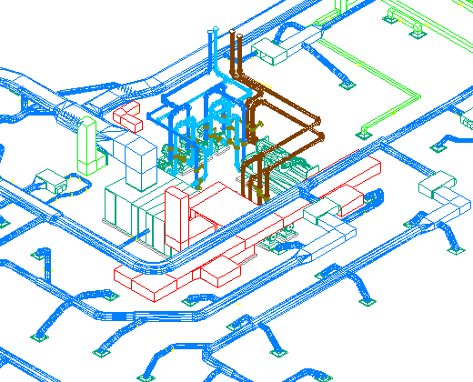

机械室的三维详图

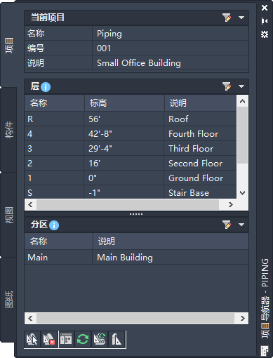

项目浏览器
项目浏览器可以创建项目并指定高级项目信息和设置,例如项目编号、项目名称、联系人信息,以及要使用的图形样板、工具选项板和项目特定的构件浏览器库的文件位置。
项目导航器
项目导航器可以集中执行项目特定的任务,例如定义建筑标高和分割(翼部)、创建项目图形以及创建打印图纸。
