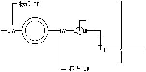

绘制图例线时,可以为“特性”选项板上的线选择一个标识。标识是帮助识别布局中的线的文本 ID。为线选择的样式确定了可以从中选择的标识 ID 的列表;可以从列表中选择一个 ID 或输入一个不同的 ID。
示例标识 ID
为图例线样式定义标识

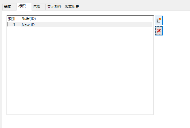

  3. 单击“标识”选项卡。
  4. 定义标识:
    如果希望... 则…
    添加标识 单击 ,单击“标识”字段,输入一个 ID,然后按 Enter 键。
    编辑标识 单击相应的“标识”字段,编辑该 ID,然后按 Enter 键。
    删除标识 选择一个标识,然后单击 。
