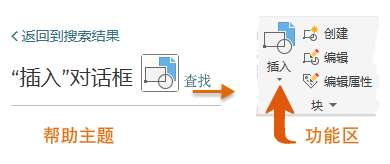

已向大多数对话框主题添加了 UI 定位器。这可更快找到 UI 中与对话框关联的命令。只需单击“帮助”系统中对话框主题顶部的命令图标,即可找到原始命令。例如,您可以从“插入对话框”主题找到 INSERT 命令的位置。
