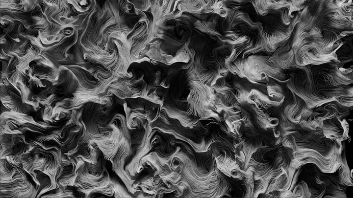

场是在不同位置返回不同值的函数。可以组合简单场以生成以复杂方式变化的场,然后在不同位置对场进行采样,最后在计算中使用这些值。如果构建将场用作输入的复合,可以创建可重复使用的效果,通过更改输入场可以轻松地修改和调整这些效果。
使用场构建的发股
与基于体素的体积不同,场值不会在存储在栅格上的值之间进行插值。相反,场会在位置上直接隐式定义和解算。这意味着它们与分辨率无关。
有助于理解场的一个很好的类比是,如果体积类似于基于图像的纹理,其中体素与像素对应,那么场就像一个可以在任何分辨率下采样的程序纹理。事实上,向量场可以直接用作体积纹理。
