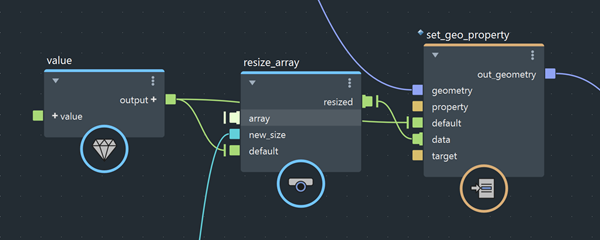

显示选定对象的名称(Show Names on Selected)/显示所有对象的名称(Show Names on All)
显示选定节点上的名称。如果未选择任何节点,这将改为影响所有节点。

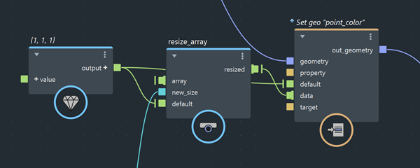

节点上的名称
显示选定对象的值(Show Values on Selected)/显示所有对象的值(Show Values on All)
显示选定节点上的值(如果适用)。如果未选择任何节点,这将改为影响所有节点。
值以斜体显示,以区别于名称。
节点上的值
显示节点类型(Show Node Types)
在图表中的节点名称上方显示节点类型。
重命名节点上显示的节点类型
